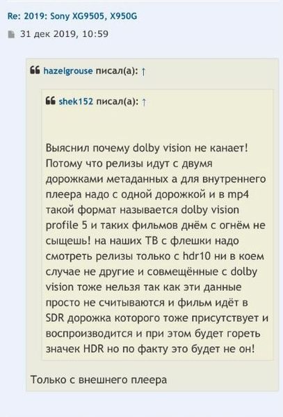

Правильный ли Dolby Vision нам показывает встроенный медиа плеер при воспроизведении через usb внешний диск?
В интернете и на форумах пишут, что нет.
Дело в том, что Dolby Vision имеет двухпоточную структуру, тоесть 2 дорожки метаданных, 1 дорожка с HDR, а вторая с динамическими метаданными Dolby Vision.
А встроенный плеер телевизора может выводить на экран Dolby Vision только если эти метаданные упакованы с одной видеодорожкой HDR.
В итоге, по факту, мы получаем картинку с HDR, но без Dolby Vision.

Добрый день! Контент Dolby Vision у моделей серии AG9 поддерживается как из совместимых онлайн сервисов (например, Netflix), так и по HDMI (входы 3 и 4, убедитесь, что формат HDMI в настройках телевизора установлен в Расширенный (Dolby Vision)) и с USB (встроенный медиа-проигрыватель). Для просмотра контента Dolby Vision необходимо, чтобы потоковый видеосервис или приложение поддерживали формат Dolby Vision.
