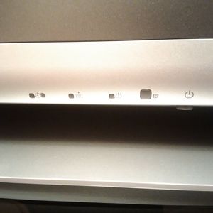

Здравствуйте! Телевизор Сони KDF-50E2000 начал выключатся через три минуты после включения, после чего индикатор включения моргает красным и зеленым цветами поочередно.
Уточню. Мигает не индикатор замены лампы. А датчик индикатор включения. Третий слева на фото.
По совету из обратной связи на сайте было сделано следующее.
"выполнить инициализацию настроек телевизора, чтобы устранить возможный программный сбой. Для этого следует нажать одновременно кнопку «ВВЕРХ» на пульте ДУ (ИК-излучатель пульта должен быть в поле зрения ИК-датчика ТВ) и «POWER» на корпусе телевизора. И удерживать их 5 секунд пока не появится надпись «Reset»."
Я несколько раз пыталась сделать так, как мне написали. Как только я нажимаю кнопку Power на корпусе, не отпуская ее при этом, и удерживая кнопку Вверх на пульте, ТВ выключается. По-моему, учитывая конструкцию кнопки на этой модели, это логично. Он выключается сразу при нажатии.

Мигание после после произвольного выключения, которое теперь происходит не через три минуты, а через 45 секунд, такое же. Индикатор включения моргает красным и зеленым цветами поочередно.
Быстро мигает поочередно красный/зеленый, красный/зеленый, красный/зеленый, потом очень короткий перерыв и снова аналогичный цикл, множество раз, пока не отключишь от сети.
Может ли проблема быть не в лампе?
