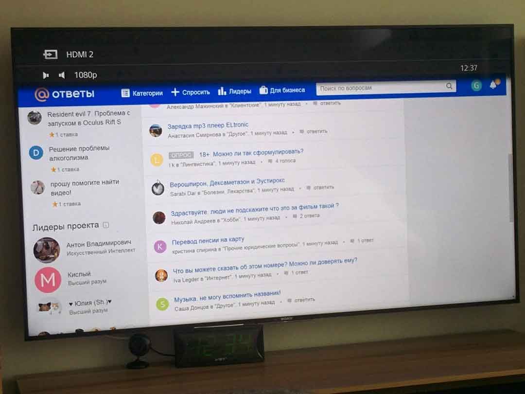

Здравствуйте, при подключении к ПК телевизора как единственного монитора по HDMI на экране периодически всплывает темная полоса. Через несколько секунд пропадает. Если делать скриншот экрана кнопкой принтскрин - полосы нет, получается это телевизор дает. Периодичность непредсказуема. И часто и редко. Как убрать, кто сталкивался?
Телевиор сони бравия 9 серии

А как такой рецепт: Настройки - Настройка каналов - Информационный баннер - Показывать информационный баннер - выкл. ?

Здравствуйте,
... однако, если дело не в отключении информационного баннера, то стоит озадачиться установкой на Вашу модель компа проги типа SoundKeeper , которая принудительно блокирует отключение звука по HDMI, и будет Вам счастье 😊 , за деталями аналогичного решения см. дискуссию коллег с форума, здесь:
https://community.sony.ru/t5/televizory/kdl-40wd653-info-blok/m-p/2428783
Успехов :victory:, и рассказывайте...
