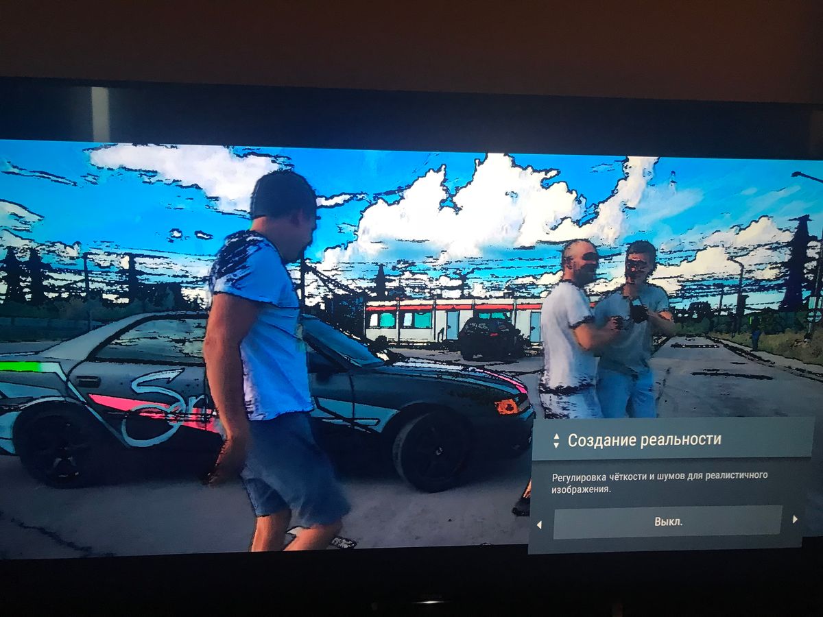

Помогите, пожалуйста.
При подсоединении любого источника (медиа-плеер, ps4 или цифровое тв) сигнал на все порты HDMI сверхъяркий и размытый. Более-менее видно только при настройке изображения «Индивидуальный», изображение становится читабельным, но все равно цвета неверные и разрешение странное. Перепробовал четыре кабеля и три устройства. Все остальное - меню телевизора, ютуб показывает верно. Телевизор сбрасывал к заводским настройкам, не помогает.

Активируется «Стандартный». Если поменять на «Индивидуальный», становится виднее, но все равно будто плывет. Ниже фото с меню Асусовского О!Play

Везде формат стандартный. По настройке изображения - только контраст выкручен на MAX. Если поиграться ползунками, никаких почти изменений. Только есть отключить функцию «Создание реальности», то картинка становится такой, как на второй фото, т.е. читабельной, но странного разрешения. Может, откатить к старым прошивкам? Возможно такое. Потому что ощущение, что проблема в софте, иначе я бы вообще никакой картинки не видел?

Ввёл в заблуждение. Ютуб при запуске видео выдаёт такую же почти белую картинку. Это выглядит скорее как негатив, а не как завышенная яркость. Хотя превьюшки и меню все нормальные. Значит, дело не в HDMI, а в настройках экрана. Первая картинка перевёрнутая вышла.
Сброс настроек делал, реакции ноль. Яркость делает экран темнее, но теперь вижу, что дело не в яркости. Если ставить Создание реальности на «вручную» и двигать ползунок, ничего не меняется. Только на отключённой «Создание реальности» меняется картинка с негатива на какую-то мультяшную.

На фото с реальным видео заметно что изображение сильно негативит.
