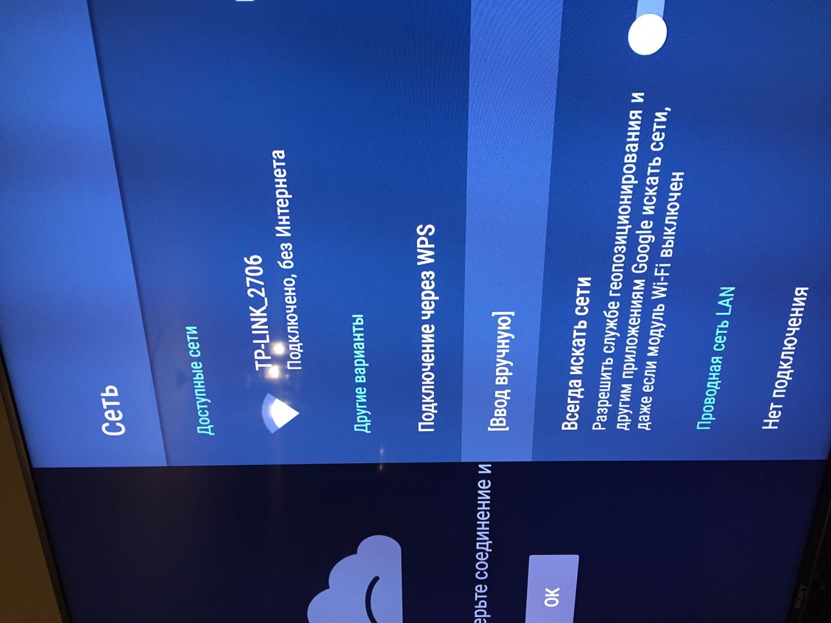

1)Каждый раз при выключении тв с розетки, возникает огромная проблема повторного подключения к WiFi. Подключено, без интернета. Сколько не гуглил, так и не нашёл решение этой проблемы. Статический канал, отключение Авто времени не помогло. Кто-нибудь решил эту проблему?
2) Также после последнего обновления появилась ещё одна проблема с сетью. Написано подключено, но при этом интернет в приложениях, как YOUTUBE или Playmarket не работает, а в браузере работает. Живу в Грузии.

Добрый день.
Решением данной проблемы является установка даты и времени в автоматическом режиме, и выбора пункта "Использовать время сети".

Здравствуйте,
... да просто это - не иначе, как "кислотный" привет Вам, коллега @ZohanZ , и Вашему Интернет-провайдеру от сервера с нашенских площадок (см. карту площадок, например, отсюда ), когда речь идет о регистрации (точнее ее отсутствии) видеодевайсов в сети в первые минуты подсоединения после обесточивания, и добро пожаловать в новые "токсичные" реалии ☢️
