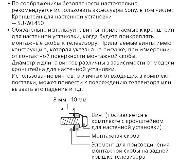

... нет, если коротко... а в pdf-инструкции к Вашей модели с темой настенного крепления все обстоит вот так (с.3RU pdf-инструкции - http://pdf.crse.com/manuals/4528782111.pdf 😞

1. если сделать выбор в пользу фирменного VESA-кронштейна SU-WL450 (неповоротный, ненаклонный), то с полным комплектом крепежа, как правильно понимаете, будет все в порядке, см. pdf-инструкции на странице поддержки:
http://www.sony.ru/support/ru/product/SU-WL450
2. а если сделать выбор в пользу VESA-кронштейна (VESA 300x200) иной модели, то крайне важно самостоятельно обеспечить на Ваш страх и риск (NB:smileyalert:), чтобы допустимая длина крепежных винтов M6 (4 шт.) с учетом толщины шайб к ним соответствовала допустимой глубине крепежных отверстий на задней панели ТВ с учетом толщины прикрепляемой детали кронштейна (см. подробности на картинке выше).
