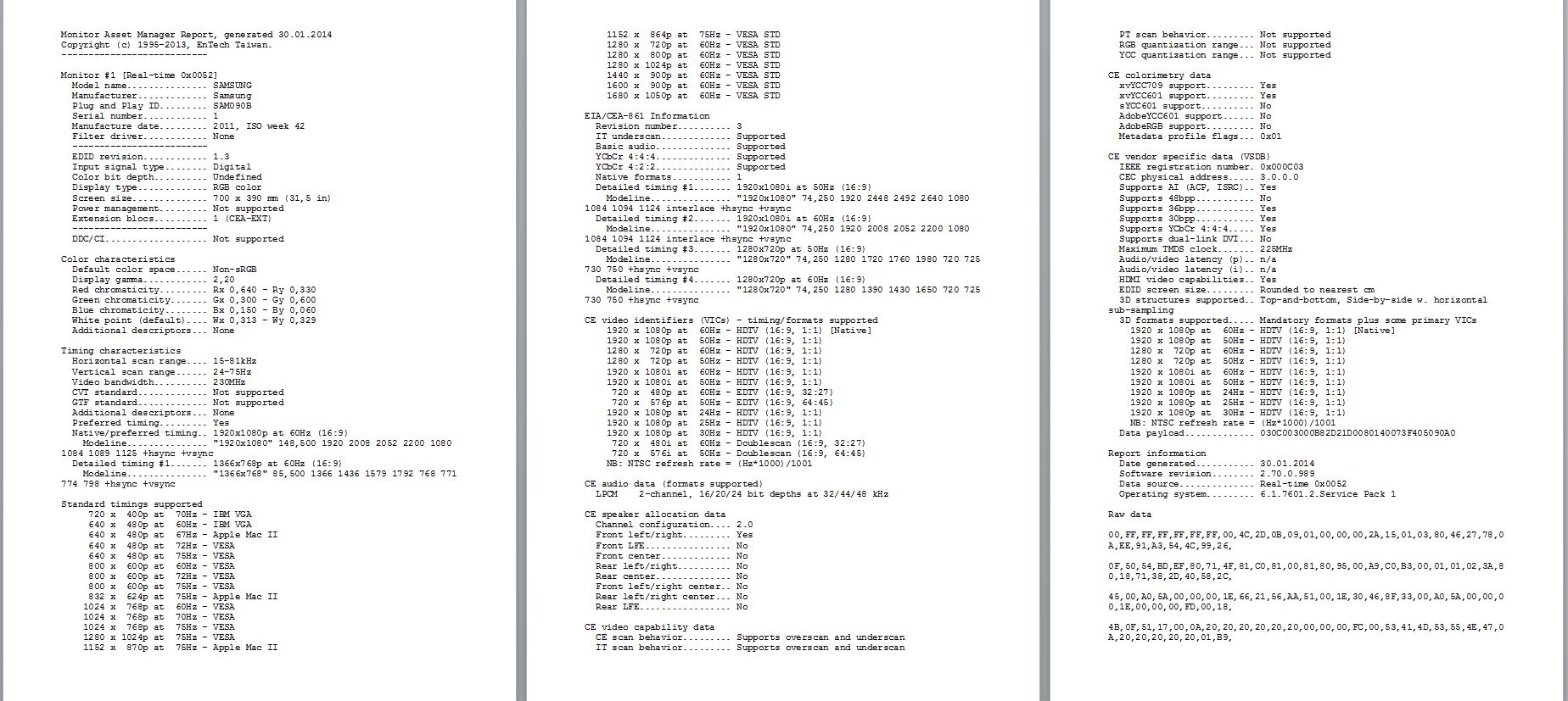

magvld
Специалист
Без поддержки HDCP картинка на HDMI входе ТВ будет блокироваться - черный экран.
В ресивере тоже должна быть поддержка HDCP, т.к. в нем по идее должен стоять HDMI репитер. Если на входе HDMI будет сигнал без HDCP, то возможно не пройдет дальше репитера ресивера,а если всеже сигнал без HDCP и будет подан на HDMI выход, на входе дисплея все равно будет блокирован.
Вы удостоверьтесь, что HDMI входы ресивера исправны, сигнал со входа проходит на выход и ТВ показывает, с помощью какого-нибудь медиаплеера. Также попробуйте короткий HDMI провод.
Если все перепробовали, то рекомендую всеже "пощупать" ресивер и ТВ утилитой "MonInfo.  Она даст полный расклад по режимам HDMI входов на ресивере и ТВ.

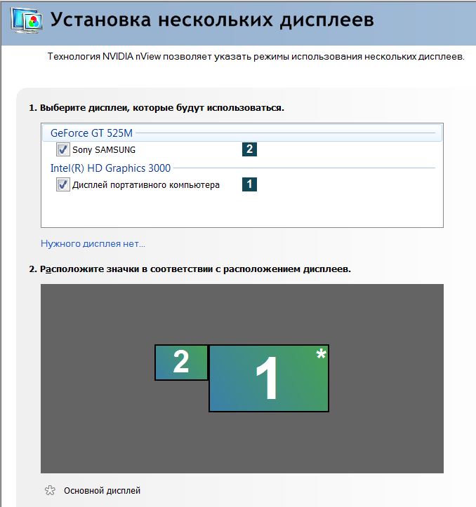

Попробовал самое низкое разрешение и, о чудо, изображение появилось. Это в режиме расширение экрана. Также при этой настройке появился звук

Вот мои экраны Панели nVidia при "успешном" разрешении 480p (720x480)

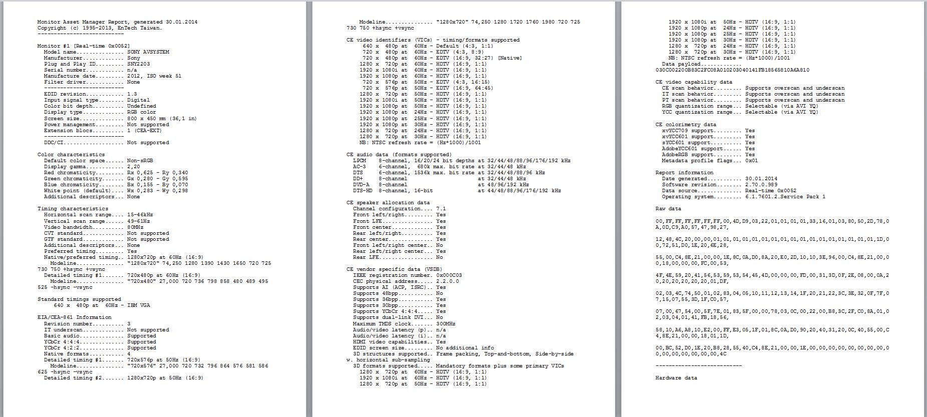

Я был бы вам очень благодарен если бы вы сделали возможные выводы по результатам работы MONINFO
Вот результат при отключенном питании ТВ (обесточен полностью)
Вот результат при включенном ТВ
Последняя страничка отсутствует и там и там

Эти скриншоты имеют отношение к подключению ПК - ТВ (без участия ресивера)

Результат работы MONINFO
