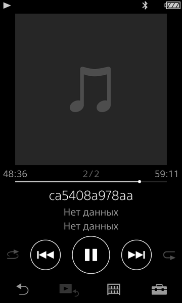

@NeoPRM написал (-а):
Это снова я.
Опять нашел скриншот.
Что это? Недокументированные возможности плеера?

Это снова я.
На скрине файл со скаченным миксом из ВК, поэтому такое название

Моё почтение, @igorillo
Это действительно, скорее всего, какая-то незадокументированная функция. Правда, не знаю, для чего может пригодиться, но мало ли что...
Мне например удобно скринить интересные места в ходе прослушивания миксов, чтобы потом их зашазамить
