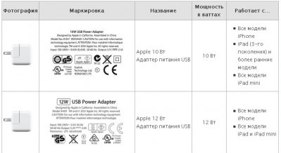

... отчего же сомнения только в той части, что меньше? :wink: - "имъ же нѣсть числа", и "имя имъ легіонъ", см. на кое-что из неохваченной части:

 И к чему приводить картинки 5-ти вольтовых зарядок на 10 и 12 ватт? Я ведь написал, что зарядок с током меньше 1А не бывает, зачем приводить картинки 2-х амперных зарядок?
