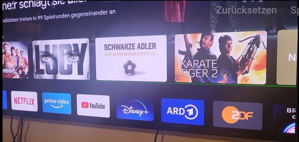

  • Hallo, seit gestern besitze ich den XR-65A95K hatte vorher den KD-75XF8596.
Problem 1:
Ich hab immer im Bild alle Paar sekunden (immer zufällig) ein streifen (rot, grün oder blau) und das ist egal ob ich apps, ps5 oder im Menü bin.
(DAS MUSS DOCH EIN DEFEKT SEIN ODER)?

Hab auch ein Bild und Video von dem Problem.
https://flic.kr/ps/3ZhSDR
Hat jemand schon den Fernseher und kann meine Fehler auch bestätigen oder bin ich der einzigste der bei einem 4049 Euro Fernseher diese Fehler hat??

Ich würde tippen die Streifen sind ein Schaden am Panel.
