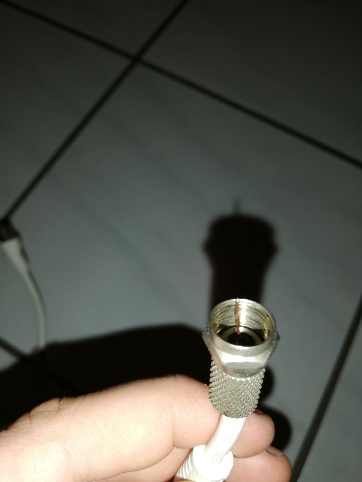

Hallo zusammen,
Da unsere Hasen unser Antennenkabel zerstört haben, musste ich ein neues Antennenkabel kaufen und anschließen. Ich habe jetzt das neue Antennenkabel angeschlossen aber bekomme keine Sender mehr angezeigt. Etliche Sendersuchläufe verliefen ohne Erfolg. Ich hoffe jemand von euch kann mir dabei weiterhelfen. Liebe Grüße

Hallo René,
Habe ein Antennenkabel und wir schauen über den satelliten.
Habe auf jeden Fall ein anderes Kabel als zuvor (die Bilder sind im Anhang).
Hatte mit dem defekten vor dem Austausch nochmal probiert Fernseh zu schauen, das ging.
Jetzt leider nicht mehr. Hoffe ich konnte deine Frage ausreichend beantworten

mazda3bk
Enthusiast
selten so einen "stuss" gelesen,da sträuben sich ja die nackenhaare.
das koaxialkabel für den sat und kabelempfang ist das gleiche,schon immer so gewesen.
der einzige unterschied bei den beiden "übertragungswegen" ist der stecker.
hat es einen cinchanschluss so wird dies für kabelempfang genutzt. satanschlüsse haben sogenannte  f-stecker.
während die anschlüsse für kabelfernsehen gesteckt sind haben die f-stecker gewinde zum anschrauben.
auch die impedanz,welch ein wort ist gleich bei beiden und beträgt 75 ohm.
aufbau :
innenleiter : für signalspannung und bei satempfang auch die versorgungsspannung zum lnb
aussenleiter (ummantelung): masse - referenzpotential
wichtig ist die schirmung die in dezibel angegeben wird.
um so höher der wert um so besser werden störsignale reduziert.
koaxialkabel überträgt hochfrequente breitbandige signale von einigen kHz bis GHz also sowohl sat als auch kabelsignale :slight_smile: dafür gibts mit absoluter sicherheit keine verschiedenen kabel.....
mir ist allerdings rätselhaft bei der "geschichte" wie das koaxilakabel (cinch) mit der antennendose die ja für satempfang also f-stecker ausgelegt ist "angeklemmt! wurde.das passt ja hinten und vorne nicht zusammen :slight_smile:
beim fernseher könnte ich mir vorstellen dass das kabel einfach in den anschluss für kabelempfang gesteckt wurde weil es ja dort wunderbar "einrastet" :slight_smile:
das kann ja nie funktionieren bei dieser konstellation.  beim f-stecker wird ja erst durch das anschrauben die verbindung hergestellt. in diesem falle wird die verbindung mit dem innenleiter (seele) durch das schrauben mit der anschlussbuchse des fernsehers hergestellt.genauso verhält es sich mit der anschlussdose.
tja was  ist zu tun ?
entweder neues kabel für satempfang mit f-stecker oder einen adapter von koaxial (cinch) auf  f-stecker kaufen (2 stück)
