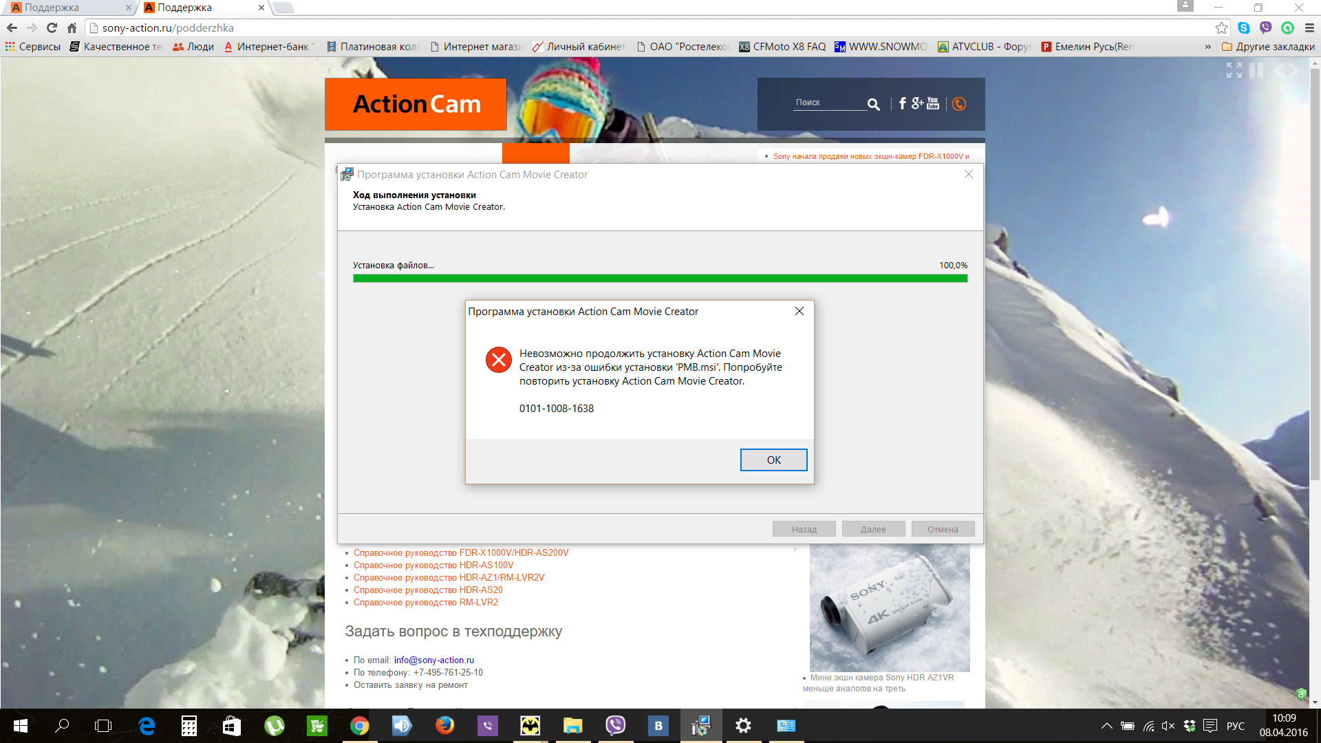

Здравствуйте, Уважаемые.
Приобрел камеру Sony HDR-AS100V с пультом управления.
Решил установить программмное обеспечение для обработки роликов.
Зашел к Вам на сайт , запустил программу установки Action Cam Movie Creator.
Антивирусы отключал,не помогает.
Операционная система Windows 10 , ноутбук мощный.
Помогите решить проблему установки , иначе покупка камеры теряет смысл
без программного обеспечения.
Заранее благодарен.

Возможно, какое-то ранее установленное ПО или библиотеки мешают установке приложения.
Здесь могу порекомендовать следующее -
1) загружать приложение с официального сайта поддержки (http://www.sony.ru/support/ru/content/cnt-dwnl/prd-dime/sony-action-cam-movie-creator/HDR-AS100V), а не с некоего сомнительного сайта "официального представителя".
2) Запускать установку правым кликом по установщику и выбор пункта "Запустить от имени администратора..."
3) Всё же проверить антивирусы и прочее такое стороннее ПО, которое может влиять на установку.
4) Если у Вас ПК с гибридной графикой, то имеет смысл попробовать запустить установку с использованием другого графического процессора. Например, такой пункт по правому клику есть на ПК с гибридной графикой nVidia.
5) В худшем случае может помочь переустановка самой ОС начисто. Помогает во многих случаях проблем с любыми программами.
P.S. У меня тоже Win 10, и Action Cam Movie Creator установился и работает нормально.
Добра Вам!

Здравствуйте, коллеги :smileyhi:,
... просто между прочим и корректности для:
1. с официального сайта поддержки можно загрузить вовсе не Action Cam Movie Creator, а некий пакет из:
Action Cam Movie Creator (+ PlayMemories Home) , т.е. для установки и обновления предоставляется также PMH .
2. если на Вашем ноуте применялся следующий порядок установки/обновления ПО:
- сначала установлено PMH,
- потом обновили до Win10,
- а затем запустили обновление PMH заодно с установкой Action Cam Movie Creator ,
NB:smileyalert: то замечено, что Вы - не один, из тех, кто попался на ошибку PMB.msi , связанную с установкой обновления PMH :
https://community.sony.com/t5/Camcorders/playmemories-Home-wont-install-due-to-PMB-msi-installation/...
Успехов :smileygood_luck:...

Та же проблема (((
По ссылке- "Страница перемещена или удалена"
Запуск от имени администратора и отключение антивируса не помогло
Вин 8,1 обновления все стоят. проблема та же.
Кто поборол - делитесь опытом.
Спасибо!

Мне помогло следующее.
ПКМ-Свойства-Совместимость-установить галочку "Запускать эту программу от имени администратора"-ОК.
Возможно Вас следует закрыть некоторые приложения (vpn, файловый менеджер и пр.).
