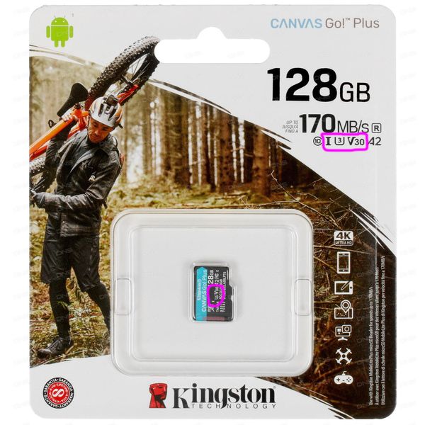

Добрый день.Столкнулся с проблемой выбора карты памяти для съемки видео в 4k 2160/30/100 мб/с
Остановился на Kingson Canavas Go! Plus 128 ГБ, 170 МБ/c, Class 10, SDCG3/128GBSP
Подскажите пожалуйста, какую карту памяти выбрать оптимальную для данного параметра качества съемки, дабы камере было комфортно?

Здравствуйте.
Выбранная вами карта справится со всеми возможными режимами записи камеры. Можете ее покупать.
Если помимо нее потребуется какая-либо карта, смотрите на класс скорости. Должна быть UHS-I U3. Тройка обычно рисуется внутри буквы "U".
Успехов!
