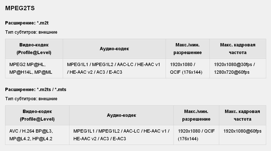

... отчего же ходить на "нонеймовского зверя" только со встроенным медиаплеером и только с голыми руками (? 🙄 🤔 ) - совсем нелишним будет Вам, коллега @Soroka88  , оснаститься  следующим:
- Codec List с поддерживаемыми медифайлами и форматами, интересующими Вас, со страницы поддержки Вашей модели:
- прога MediaInfo для получения технической информации о медиафайлах различных форматов.
Успехов :victory: , и рассказывайте, что показывает MediaInfo ...
