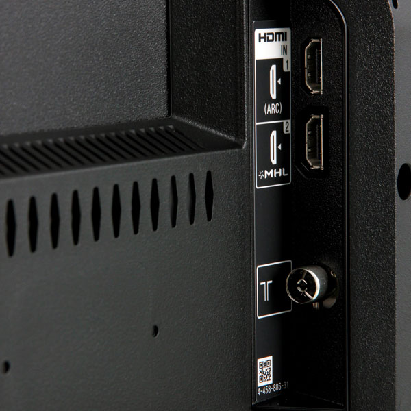

Имеется телевизор KDL-32W653A без тюнера DVB-S2, в интернете вычитал что данная серия телевизоров в поздних выпусках (где то с осени 2013) комплектовалась тюнером DVB-S2. Данный тюнер можно найти по номеру 1-888-391-12. Интересно есть ли возможность установить такой тюнер в свой телевизор? потребуется ли для этого перепрошивка? или необходимо менять всю начинку? KDL-32W653A DVB-T/DVB-T2/DVB-CKDL-32W653A DVB-T/DVB-T2/DVB-C/DVB-S/DVB-S2

Присоединяюсь к вопросу. Когда телевизор закреплен на стене, есть смысл заменить именно тюнер без поддержки DVB-S2 на другой с поддержкой оной, а не заморачиваться с дополнительным креплением целого ресивера. Есть возможность купить такой тюнер и самостоятельно заменить его (я инженер-электронщик). Так вот, мой вопрос - будет ли такой тюнер распознан телевизором, появится ли в меню возможность поиска спутниковых каналов?

Не получится просто поменять тюнер, проверено. Нужно менять основную плату и шлейф от тюнера к плате.
