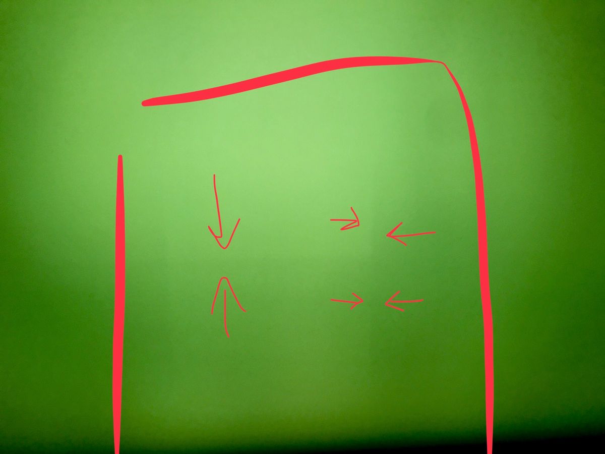

Купил новый телевизор, и с первого включения заметил какие то полосы на экране, видны на светлых сплошных цветах. Пригляделся и увидел силуэты квадратов (на фото еле видно,указал стрелками) в живую малозаметны только на темном фоне. Квадраты отчетливо видны при прямом просмотре, присутствуют по середине экрана в нижней части, чуть расходится в строны и дальше невидно. Брак? Так долго шел к этой покупке а тут такое

Уточните, пожалуйста, наблюдается ли симптом при отключении функции "динамической подсветки"?

Отключал и локальное затемнение и светлвой сенсор и менял контрастность и яркость, все равно эффект остается

Есть ли еще какие то варианты? Может встречалось уже подобное? Залил видео на ютуб для наглядности https://youtu.be/rUrzIf2QSsg

А вы в техподдержку Sony (info@sony.ru) обращались и присылали материалы?
Эффект виден на зелёном фоне или на других фонах тоже заметен?

Видно на любом фоне, на некоторых не так заметно из-за нассыщенности цвета, фоткал зеленый так как на камеру эффект более различим. Если смотреть видео с движущимся однородным фотом то полоска явно бросается в глаза, напоимер видео с коптера над водой.  Писал им на почту только с фото, сначала сказали что это особенности подсветки, прислал фото с нарисованными стрелками указав на то что я имею в виду, сказали обратится в фирменный АСЦ

похоже на какой то "косяк" при сборке панели....грязь...или прижали что-то очень...

Попробуйте еще на синем фоне, там эффект еще сильней должен быть. Я сечас покажу со своего телека бывшего - там права полоса широкая горизантальная была темная.

Если возможность есть, сходите в магазин, где можно посмотреть на аналогичный тв В работе, продавцы обычно не отказывают в тестах, гляньте как показывают ТВ в магазите, для сравнения.
И обращение в сервис ни кто не отменял конечно.
