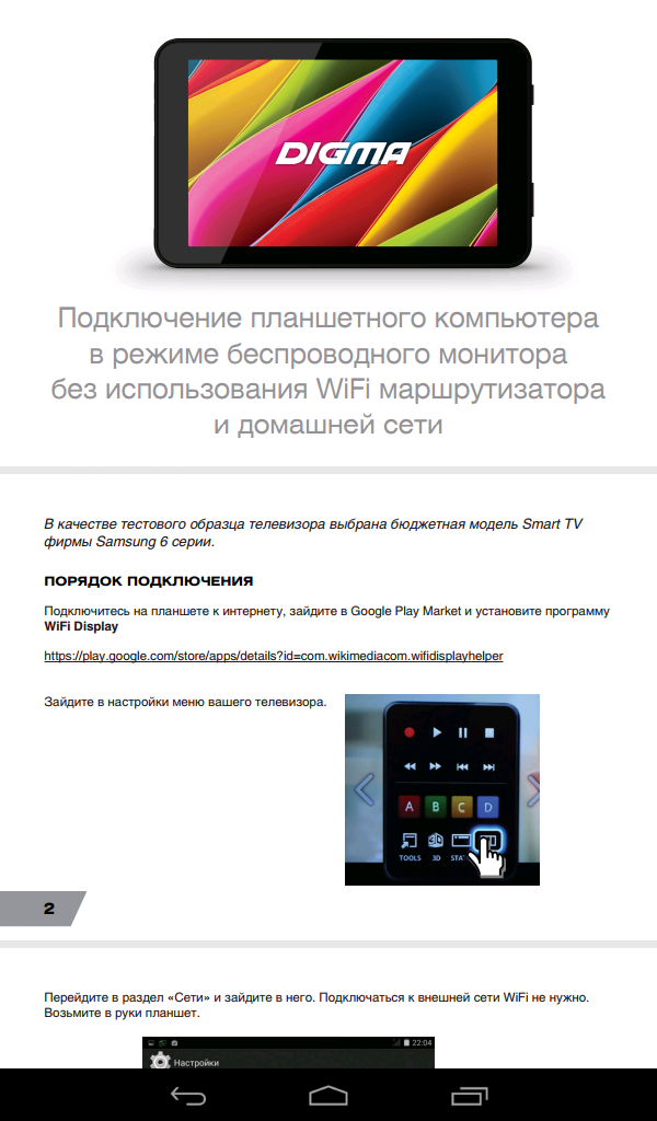

Между прочим моя модель поддерживает Miracast. Иначе я бы не смогла ранее подключить дублирование экрана. И настройку производила именно по инструкции производителя планшета.. Настройка диапазона в телевизоре стоит конечно Авто. Как только удастся заново подключить дублирование напишу способ. Может кому-то пригодиться😁Screenshot_2016-10-30-10-31-34.png

1. не проверяли, как работает Wi-Fi (Wi-Fi Direct) на обоих Ваших девайсах ?
2. не пробовали обновить список устройств ? (в настройках на планшете):
... Display > Wireless Display > Search for Displays
3. или в случае, если Вы не видите своего планшета на экране ТВ (в настройках на планшете):
... Wi-Fi Direct > Search for Devices
