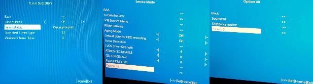

Tak w zasadzie jest ale po zmianie systemu nadawania telewizji w Polsce, po przejściu na DVB-T2/HEVC, niektóre telewizory serii KDL-xxWDxxx utracą możliwość odbioru telewizji naziemnej. Dotyczy to tych modeli, w których fabrycznie zainstalowano tunery RE243ZP DVB-T. Po prostu, po przejściu na DVB-T2, te modele przestaną „widzieć” nadawanie telewizji naziemnej. To bardzo przykry fakt tym bardziej, że w tej serii jest prawidłowo zaimplementowany kodek HEVC 8b i można byłoby nadal eksploatować te modele, gdyby możliwa była wymiana tunera RE243ZP na DE243ZP DVB-T2 lub CE243ZP DVB-T2/DVB-S2.
Sama fizyczna operacja wymiany jest bardzo prosta, (dzięki decyzji SONY – zastosowania złącza na płycie głównej, umożliwiającego wymianę tunera). Po wymianie tunera RE na inny, fakt ten jest prawidłowo odnotowywany ale nie jest akceptowana zamiana i moduł tunera nie jest „ zapraszany” do podjęcia pracy.
Postulujemy o dopuszczenie w serii WD, podobnie jak w seriach RE/WE, wejście w Memu Serwisowym do opcji zmiany zapisu bitów tak, żeby zamiana tunera została zaakceptowana.

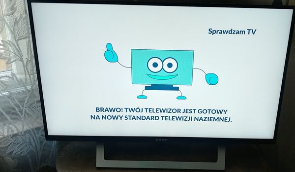

Ja mam KDL-32WD750 i wszystko śmiga jak należy. 👍

Dzień dobry. Niestety, to co widzisz dowodzi jedynie faktu, że telewizor ma zaimplementowany kodek HEVC 8 bitowy, który jest konieczny do utworzenia obrazu. To co widać w kanale 28 przekazu naziemnego dociera do telewizora poprzez DVB-T1, czyli zgodnie ze "starym" systemem. Tuner w tym TV nie ma możliwości odbioru DVB-T2 w rezultacie czego, po przejściu na nowy standard, ten TV nie "zobaczy" nadajników. Mówiąc prostym językiem - telewizor jest to spory komputer, który ma kilka wejść pobierania informacji do wyświetlania oraz jedno urządzenie realizacji przekazu czyli matrycę LCD (lub np. plazmę) no i głośniki do tworzenia dźwięku.

Wybacz ale bardziej wierzę planszy niż Tobie. Język polski rozumiem bardzo dobrze a z planszy na "Sprawdzam TV" i z tego co mówi lektor jasno wynika, że telewizor, na którym widać tę planszę i słychać głos lektora jest gotowy do odbioru HEVC.
Więc nie rób, proszę, zamieszania jakimiś pseudo-fachowymi "analizami". Generalnie wyglądasz mi na naganiacza, który chce wykreować popyt na dekodery wśród ludzi, którzy dekodera nie potrzebują.

Użytkownik Kamaz12 ma absolutną rację. Hevc w testowym programie "sprawdzam" nie jest nadawany w DVB-T2. A poza tym ddbiornik ...WD750  nie posiada wbudowanego tunera DVB-T2!
