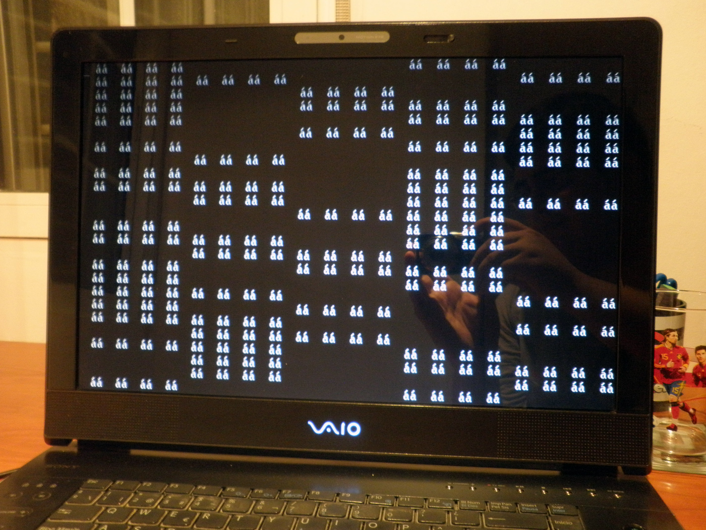

En Diciembre de 2010 el portatil me falla; presenta los síntomas descritos por la página web de Sony: Carácteres aleatorios, rayas, etc. Después de patear mil sitios buscando información me percato de que se trata de un fallo de fábrica; además de averiarse el portatil me produjo una quemadura en la mano derecha, en la parte superior, provocandome una cicatriz.

El 14 de Febrero de 2011 El ordenador vuelve a fallar con los mismos síntomas (carácteres aleatorios, etc.); lo vergonzoso de todo es que me habían reparado el ordenador con una placa base que presenta el mismo fallo de fábrica. Me vuelvo a poner en contacto con Sony y me lo vuelven a reparar; de nuevo le cambian la targeta gráfica; vuelvo a intimarles por la quemadura, sigo sin recibir respuesta alguna.

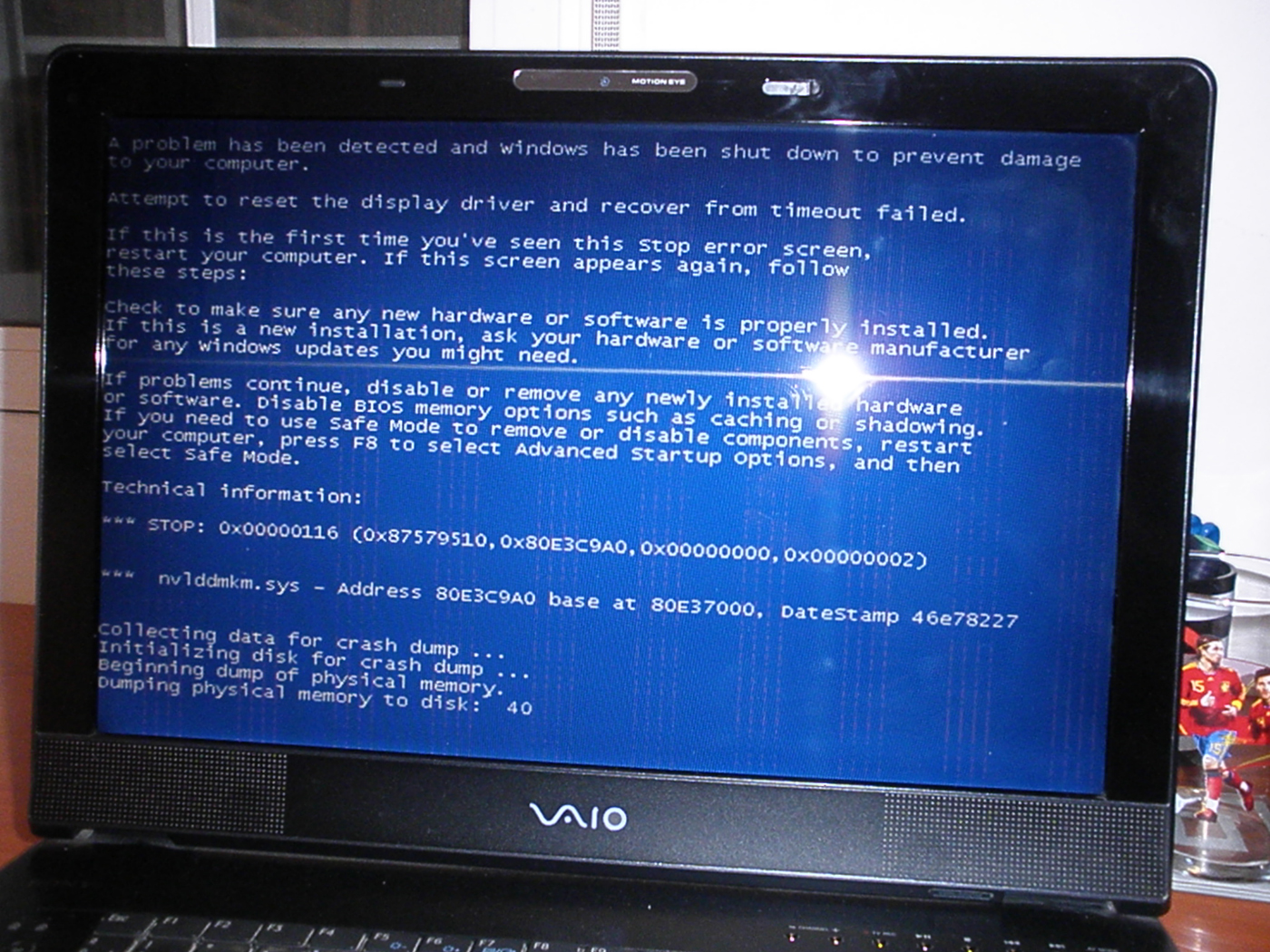

En Diciembre de 2009 el portátil me dejó de funcionar. No arrancaba el sistema operativo. Salía una pantalla azul que me decía que no se ejecutaba el S.O. porque fallaba un driver de la tarjeta gráfica, y acto seguido, se reinicibia el ordenador, y así continuamente. ¿Solución? Después de formatearlo, la única manera de usar el ordenador era empleando los drivers VGA, pero entonces ya me apareacieron unas lineas verticales en toda la pantalla. Llamé al servicio técnico de Sony pero me dijeron que mi ordenador estaba fuera de garantía y que por el problema que describía se tendría que cambiar la tarjeta gráfica y toda la placa base, puesto que la tarjeta era integrada, y la reparación subía a 800€. En ningún caso me informaron del problema éste de las tarjetas Nvidia defectuosas.
Por áquel entonces, no tenía dinero para pagar tal barbaridad por lo que me estuve con un bonito pisapapeles de 2000€. En Febrero de 2010, fuí a una tienda de reparación de ordenadores no oficial y me dieron presupuesto para repararlo de 180€. Accedí y tardaron en repararlo una semana y media, consistiendo la reparación en sustituir la placa base.
