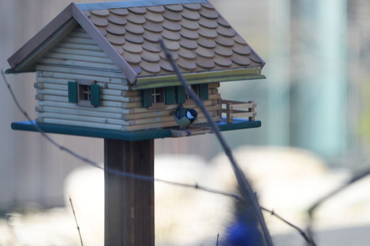

Ich habe meine Kamera Sony A7RV und mein Sony FE 200-600 am gleichen Tag auf v3.0 upgedated und seitdem ist das Objektiv unscharf. Ich bekomme es nicht selber gelöst und suche nach Hilfe. Ist dieses Problem bei Sony bekannt (ich selbst finde nichts dazu)?
Davor hat das Objektiv dieses Verhalten nicht gezeigt und ich habe ohne Mühe scharfe Fotos machen können (siehe auch Instagram Account lydia.puric).
Was ich bisher versucht habe habe, zum Testen, ist - und auf einem Stativ montiert ist folgendes:
- Bilder mit AF und manuellem Focus in der Nähe und Ferne, bei gutem Licht (niedriger Iso, hoher Iso)
- schneller Shutter (1000) und langsamer Shutter (60)
- Initialisieren der Kamera
Anbei auch zwei Bilder, wie die Qualität aussieht aktuell.
Alles hat gleiche schlechte unscharfe Ergebnisse herausgebracht.
Hat jemand von euch ähnliche Probleme gesehen? Sollte ich mein Objektiv neu kalibrieren lassen?

für mich sehen die Bilder verwackelt aus. Wenn du ein Stativ verwendest schalte mal den SteadyShot aus.
Ausserden solltest du immer kurze Verschlusszeiten bei der langen Brennweite nutzen und trotzdem versuchen die ISO nicht zu hoch zu wählen.
VG René

- Nach meiner Einschätzung ist die Kohlmeise in dem Strauch fehlfokussiert und Verwackelt / Bewegungsunscharf weil sich der Strauch mit Kohlmeise durch den Wind bewegt hat.
- Nach meiner Einschätzung ist die Kohlmeise in Futterhaus ebenfalls fehlfokussiert und Verwackelt / Bewegungsunscharf.
Bitte stelle weiter aussagekräftige Bilder ein, zum Beispiel das Vogelhaus ohne Umfeld bei ISO 100, wenn die Sonne direkt drauf scheint.
Bitte Keine Bilder die in Schatten liegen wie die beiden aktuellen, da findet man immer Noise oder es rauscht. Die Aufnahmen müssen natürlich scharf sein.
Mit einer Sony A7RV mit FE 200-600 sollten bei gutem Licht immer sehr gute Aufnahmen möglich sein.
In der Sony A7RV soll die neuste Autofokus Technology stecken, was die Frage aufwirft: Warum eigentlich manuell Fokussiert wurde ?
Auch sollte der Vogel Augen AF auf dieser Entfernung funktionieren.
Sicherlich wären ältere Bilder von Interesse, um zu bewerten ob sich was Qualitativ verschoben hat.
Leider bin ich nicht auf Instagram unterwegs und die Bild Auflösung ist dort auch zu niedrig.
Vielleicht kannst du in der Fotogalerie ein paar Bilder in ein etwas größeres Bildformat, wie z.B. 3072 x 2048 Pixel einstellen. Da bleibt man meist unter den Einstellungen Limits von 5 MB Bildgröße je Bild, ohne groß über den Komprimierungs Faktoren die Bild Größe zu schrumpfen.

Danke für die Antworten bisher, aber leider nicht hilfreich. Ich kann AF und MF wunderbar benutzen, weiss wann zu hoher ISO Rauschen erzeugt.
Da das Problem des ‚Fehlfokus‘ und Noise bei ISO 100 mit dem Objektiv nicht vor dem Update, also am 12.12.2024, da war, bezieht sich meine Frage darauf, ob mein Fokus  an dem Objektiv neu kalibriert werden müsste/könnte und ob das ein Problem ist, das mit dem Update von Kamera verursacht sein könnte. Evtl. hat jemand ähnliche Erfahrung gemacht und hat mir einen Tip, bevor ich Geld fürs Kalibrieren ausgebe.

Wenn das so ist wie du schreibst, würde ich die Kamera und Objektiv umgehend zum Sony Service Schweiz zur Überprüfung schicken.

Ja, ich habe eine Komplettreinigung vom Sensor + Objektiv gemacht. Jetzt
ist es wieder gut, komischerweise immer noch ist, das das Problem vor
Upgrade nicht fuer mich sichtbar war.
