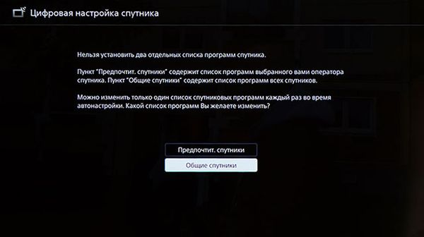

  3. RU_07.jpgТеперь нужно выбрать, будете ли вы пользоваться услугами провайдера спутникового вещания. Если провайдер будет (например, Sky), перейдите к параметру Предпочтительный спутник и выберите оператора. При этом телевизор будет получать список каналов от оператора, и их порядок может быть неизменным. Если же провайдера нет, выберите Спутник общего назначения. В этом случае вы сможете сортировать каналы по своему усмотрению.

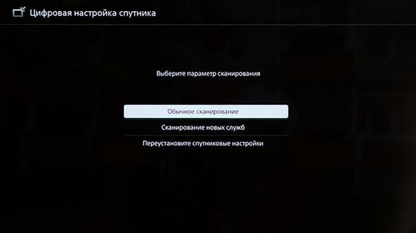

  4. RU_07.jpgЕсли вы не выполняете начальную настройку, на экране отобразится это меню. Выберите один из параметров, чтобы продолжить.

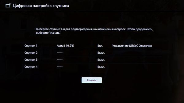

  5. RU_09.jpgНа этом этапе вы увидите список доступных спутников, которые по большей части зависят от конфигурации антенны. Если у вас базовая модель с одной тарелкой и конвертером, вероятно, ваш экран будет выглядеть, как на этом снимке. Теперь можно приступать к настройке каналов. Если вы не новичок в этом деле, можете воспользоваться дополнительными параметрами сканирования, о которых рассказывается далее.
