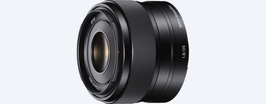

E 35 mm F1.8 OSS – SEL35F18
profile.country.BE.title
Portmixus
Held
Held
3.253  Weergaven
Vatting: E-mount
Formaat: APS-C
Brandpuntsafstand: 35mm
Diafragma: F/1.8
Kleinste diafragma: F22
Diafragmabladen: 7 (afgerond)
Focus intern: JA
Stabilisatie (OSS): JA
Weersbestendig: NEE
Kortste scherpstelafstand: 0,30m
Filtermaat: 49mm
Maximale vergroting: 1:6.6 (0.15x)
Lengte (zonder en met zonnekap): ± 4.5cm en ± 7cm
Gewicht (lens + zonnekap): 154g
Bijzonderheden: komt met een zonnekap (ALC-SH112: petaalvormig), voor- en achterkap voor lens.
Link naar Sony pagina: http://www.sony.be/nl/electronics/cameralenzen/sel​35f18
Adviesprijs (Sony-website): 470 euro
