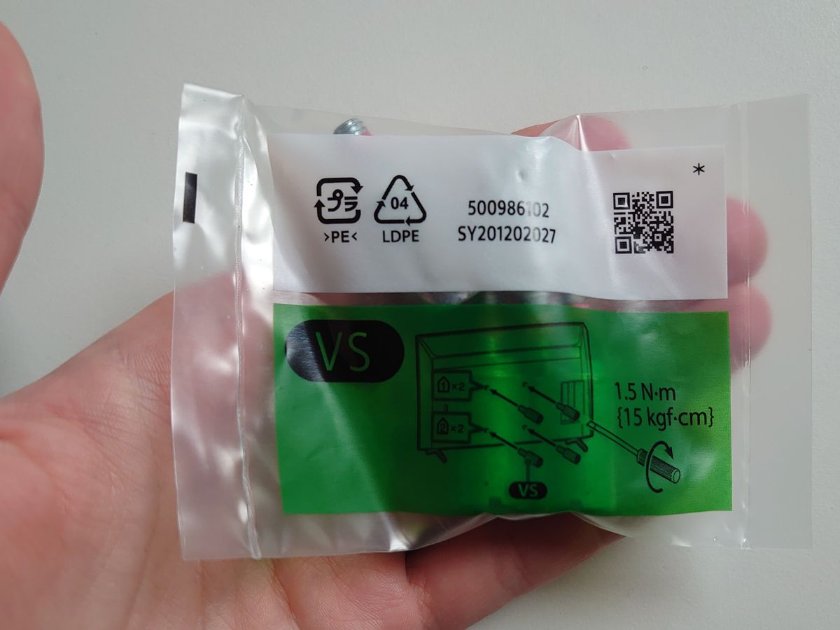

Genau wie mein vorheriger TV hat auch das 55 Zoll Modell des X80J eine 30x30 Zentimeter VESA-Aufnahme an der Rückseite, somit konnte ich den Teil der Halterung, welcher direkt mit dem TV verschraubt wird ohne zusätzliches Justieren am X80J anbringen - zumindest fast.
Denn schraubt man die kurzen Schrauben an der Rückseite des TVs aus den Gewinden für die Wandhalterung heraus, so liegen diese ziemlich tief, so tief, dass selbst die längsten Schrauben der Wandhalterung nicht gepasst hätten. Ich war schon drauf und dran längere Schrauben zu bestellen, da fiel mir die Abkürzung "RTFM" ein, was frei übersetzt ausgeschrieben so viel heißt wie "im Zweifelsfall lieber noch einmal in die Anleitung gucken". Und siehe da - Sony hat nicht nur bei der Verpackung mitgedacht, sondern natürlich auch beim Gerät selbst.
Beim Zubehör lagen passende Adapter bei, welche vorne ein Außengewinde haben und sich dann zu einem zylindrischen Bereich mit Innengewinde ausbilden. Schraubt man diese hinten am TV ein, wo man zuvor die kurzen Schrauben entnommen hat, so schließen die Innengewinde der Adapter bündig mit der eigentlichen Rückwand des TVs ab. Somit konnte ich die VESA-Aufnahme mit den TV-eigenen Schrauben dort befestigen und ihn dann an der Wandhalterung einhängen und fixieren.
Die Adapter sorgen dafür, dass die Innengewinde für die Wandhalterung bündig mit der Rückwand des TVs abschließen.Die Adapter sorgen dafür, dass die Innengewinde für die Wandhalterung bündig mit der Rückwand des TVs abschließen.
Dann musste ich nur die Standfüße durch leichtes ziehen nach unten wieder abnehmen und die Wandmontage war abgeschlossen.
