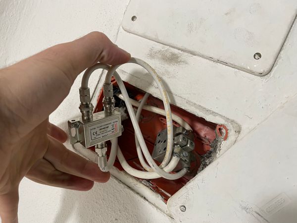

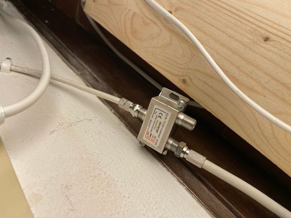

la foto eccola
I cavi che tocco con le dita sono
uno quello che entra da fuori e l’altro che poi va in salotto
così è come fu fatto dal tecnico.

Allora, una volta tu avevi anche l'antenna normale che era miscelata con il SAT infatti tu hai due miscelatori/demiscelatori TV/SAT e un attenuatore d'antenna che se non hai l'antenna terrestre e non hai intenzione di rimetterla non serve più...
Per cui dovresti collegare i due cavi della prima foto tra loro eliminando il miscelatore quindi unire il cavo centrale del secondo miscelatore ( foto due )  con il cavo collegato a destra dove c'è la righetta rossa con scritto sat a questo punto dovresti avere un collegamento diretto. Però poi in salotto dovresti avere un partitore o sdoppiatore che è simile ai miscelatori ma non fa altro che dividere il segnale in due uno per sky e l'altro per il tv e dovresti togliere anche quello ( provvisoriamente) a quel punto il cavo che arriva dalla parabola lo colleghi a sky e provi.

In realtà l’antenna normale non c’è . Non so perché il tecnico fece questa cosa.
Unire o cavi direttamente l’ho fatto e niente. Non c’è verso
