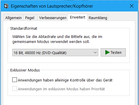

Diese Option gibt es bei mir (aktuelles Windows 10) nicht. Dein Fensterdesign sieht mir nach Windows 7 aus? 🙂
Bei einem Rechtsklick auf den Lautsprecher sieht es so aus:
In den Lautsprechereinstellungen habe ich noch eine ähnlich klingende Funktionalität gefunden wie von dir beschrieben (exklusiver Modus) und da mal die Haken entfernt, allerdings hat das auch nichts bewirkt:
Hm, nun wird es langsam eng ...
Mein Workaround war bisher, im Player selbst die Lautstärke runter zu regeln. Blöderweise gibt es in Webseiten eingebaute Podcastplayer die keinen Lautstärkeregler haben 😞
