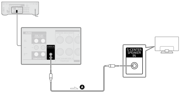

segui questa procedura verificata e non dovresti avere problemi:
  1. Cavo HDMI compatibile 4K/8K per collegare la prese eARC/ARC “HDMI 3” del TV alla “HDMI (TV) OUT A” dell’Ampli
  1. Cavo mini-jack mono – mini-jack mono da 3,5mm per collegare l’uscita “S-CENTER OUT” dell’Ampli all’ingresso “S-CENTER SPEAKER IN” del TV
  1. Collegare le 2 coppie di speakers, anteriori e posteriori, ai rispettivi morsetti presenti sul retro dell’Ampli
IMPORTANTE: non va collegato nessun cavo tra i morsetti  “CENTER” dell’Ampli e i morsetti “CENTER SPEAKER IN” del TV. La connessione del canale centrale avviene in digitale tramite HDMI. Non vi è alcun beneficio nel collegarli diversamente.

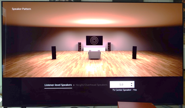

Ciao Namia1,
è fondamentale fare attenzione alla schermata di configurazione dello "Speaker Pattern" corretto
  • Ora è importante selezionare lo “Speaker Pattern” corretto che è “5.0, TV Center Speaker: Yes”
Nel caso hai anche un Sub allora seleziona 5.1 ma con il TV come Speaker centrale (vedi immagine sopra che rappresenta cerchi nello schermo TV)
Se nella configurazione imposti erroneamente una cassa sotto il TV (come vedo dalla tua immagine sotto), il sistema si blocca con l'errore 35 che indica proprio una configurazione errata dello speaker pattern (la cassa centrale non deve comparire ma solo il TV):
Ovviamente il collegamento deve essere fatto esclusivamente con cavetto mini-jack nella connessione S-Center Speaker di Ampli TV

Ecco inghippo : ho collegato come da voi suggerito il cavo s-jack e iniziato easy set up.. gli dico di usare la tv come speaker centrale e mi dice ok… poi mi propone lo speaker pattern con 5.0 mi indica la tv come speaker vedi prima foto con 5.1 appare la cassa centrale vedi foto
