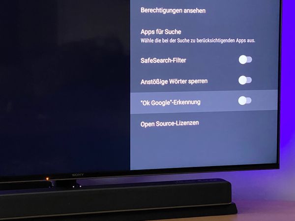

Hi,
hab da nen kleines Problem, grad mir den XH9505 gekauft hab, alles eingerichtet usw und musste dann feststellen, dass die kleine (doofe) Leuchte nicht mehr ausgeht wenn man die Mikrofontaste gedrückt hat, kurzzeitig ging’s gleich wieder weg, aber so leuchtet sie dauerhaft und bekomm es auch nur mit einem Neustart weg, extrem nervig leider, doof auch, dass man die Sprecherkennungs-LED nicht deaktivieren kann, beim Einrichten des TV hat die auch schon geleuchtet.
Hab ich allerdings dieses „Ok Google“ an und sage „Ok Google“, dann geht die Leuchte immer gleich wieder aus, sobald ich aber die Fernbedienung dazu nutze, ist die LED wieder an und bleibt an wenn ich Pech habe, was meist der Fall ist und wie schon erwähnt sich erst mit nem Neustart löschen lässt.
Firmware war direkt schon die neueste drauf beim Kauf, hab den Fernseher auch schon zurückgesetzt, half alles nichts.
@Peter_S.     Ist das vllt ein Bug der HOFFENTLICH sehr bald behoben wird?? Es nervt sehr und möchte den Fernseher deswegen eigentlich nicht wieder zurückgeben. 😕
Nochmal beim Einrichten, ab diesem Punkt beginnt die an zu leuchten, dabei die Mikrotaste da noch nicht gedrückt hab, wenn ich mit dem Einrichten fertig bin und nen Neustart mache, dann erst ist sie wieder aus bis ich die Taste eben wieder drück:
Danke schonmal für eure Hilfe!
Grüße Andy

Leider lässt sich damit nur die mittlere Ambiente LED oder wie die heißt deaktivieren, die kleine LED links aber ist rein für das Mikro was dann anzeigt, dass das integrierte Mikro deaktiviert ist, sprich die „Ok Google - Erkennung“ in den Einstellungen aus ist, erscheint immer dann wenn man die Mikrotaste auf der FB drückt, sollte nach Spracheingabe dann aber wieder ausgehen, was es nicht immer macht.

vielleicht kann man da der Sache intern oder so mal nachgehen, die OK Google - Erkennung ist deaktiviert, weil das manchmal von allein anspringt unterm Schauen, obwohl nicht OK Google gesagt wurde, daher nutz ich viel lieber die Mikrotaste auf der FB, aber wie schon erwähnt, da kann es dann passieren, dass die ganz kleine Spracherkennungs-LED links nicht mehr ausgeht wenn man fertig ist, was sie eigentlich sollte, denn die zeigt eigentlich nur, dass in diesem Moment das INTERNE Mikro/OK Google - Erkennung des TV's deaktiviert ist, mal gehts mal nicht, wenn es nicht wieder ausgeht, dann muss ich nen Neustart durchführen damit die kleine LED wieder aus ist.
Leider lässt sich DIESE kleine LED links nicht deaktivieren, nur die mittlere LED-Anzeige lässt sich abschalten. 😕
