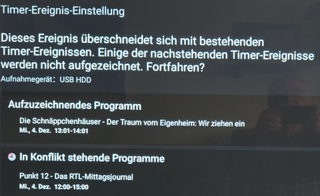

Hallo zusammen,
seit kurzem bin ich Besitzer eines Sony Bravia K-55XR83. Mir fiel jetzt auf, dass ich keine 2 Kanäle aufnehmen kann, die sich zeitlich überschneiden. Also z. B. so, Aufnahme 1 von 15:00 bis 16:00 Uhr und AUfnahme 2 von 15:30 bis 17:00 Uhr. Bei Eingabe des 2. Timers erfolgt diese Nachricht:
Die Satschüssel hat einen LNB mit 2 Ausgängen.  Am TV sind beide Ausschlüsse MAIN und SUB belegt und entsprechend konfiguriert. Es scheint sich um einen Softwarefehler von Sony zu handeln, ein Sony-Mitarbeiter, der bei meinem Händler anwesend war, konnte die gleiche Nachricht beim Erstellen von 2 überlappten Timer auf dem ausgestellten Gerät reproduzieren. Ob es sich nur um 2024 Modelle handelt, konnte noch nicht ermittelt werden. Die neueste Firmware ist installiert.
Was mich verwundert, dass ich im Internet keine Hinweise für diesen gravierenden Mangel finde. Vielleicht gibt es in der Community Hinweise oder Tipps dazu.
Gruß Heinz

Hallo,
danke für deine Erklärungsversuche. Die Problematik ist mir bestens vertraut und ist für micht nichts neues.  Auch der Link ist mir wohl vertraut. Entschuldigung, aber es wäre sicher hilfreich gewesen, meine Beschreibung richtig zu lesen und die Bildschirmanzeige anzuschauen.
Es ging darum, dass bei 2 Aufnahmen, die sich zeitlich überschneiden, bei der Eingabe des 2. Timers, die besagte Meldung kommt. Dann gibt es 2 Möglichkeiten: Die Auswahl <EINSTELLEN> oder <ABBRECHEN> zu verwenden. Ich habe es so interpretiert, dass es nicht möglich ist, 2 Sendungen aufzunehmen, die sich zeitlich überschneiden und habe dann die Abbrechen Option genommen. Bei weiteren Versuchen habe ich dann stattdessen die Option Einstellen verwendet; dann gelingen auch beide Aufnahmen gleichzeitig. Offensichtlich soll diese Meldung nur ein Hinweis sein, dass sich 2 Aufnahmen zeitlich überschneiden. Mein Irrtum kam nur durch diese unglücklich formulierte Anzeige zustande.
Damit hat sich mein Problem erledigt.
