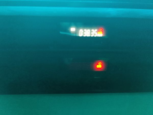

Hallo, ich habe eine Frage:
Seit ca 2 Jahren habe ich zwei Panasonic-Blueray-Recorder DMR-BCT 765 EG.
In der Zwischenzeit hatte ich mehrere Fernseher angeschlossen und es gab nie Probleme.
Ich habe jetzt einen Sony XR-42 A90K. Google TV OLED-Fernseher.
Es war alles gut, aber seit ein paar Tagen schalten sich die Blu-ray-Recorder bei den  programmierten Timer-Aufnahmen immer GANZ ein. Bei einer Timeraufnahme schaltet sich der Recorder ganz ein und bleibt dann auch eingeschaltet. Die Aufnahme sollte im Hintergrund stattfinden, so dass sich der Blu-ray Recorder nicht ganz einschaltet.
 Davor war es so, dass sich die Recorder im Hintergrund bei einer Timeraufnahme eingeschaltet haben, aber jetzt schalten sie sich ganz ein.
Ich weiß nicht, wo der Fehler ist, liegt es am neuen Fernseher oder liegt es an den Recordern?
Der Fernseher ist so eingestellt, dass sich die Recorder ausschalten, sobald ich den Fernseher ausschalte. So soll es auch sein.
Aber jetzt schalten sie sich ganz ein und nicht mehr aus.
Auf dem Bild sieht man, dass unten richtig aufgenommen wird (nachdem ich ihn manuell ausgeschaltet habe)

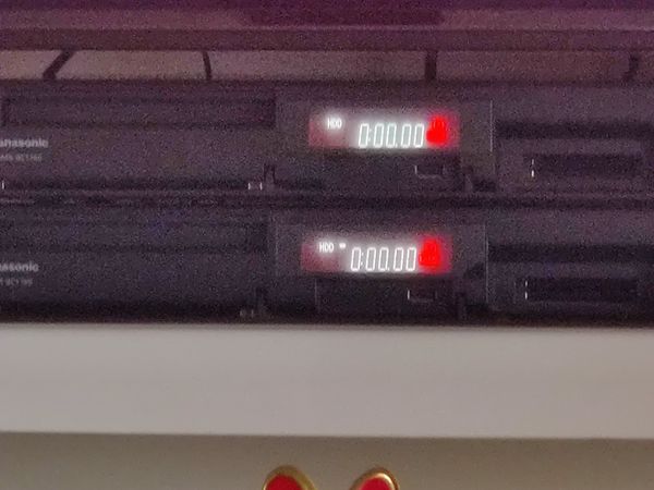

Astrid1475
Member
Hallo und vielen herzlichen Dank für die ausführliche Nachricht. Ich habe die Kabel von Haus aus genauso eingesteckt, wie du es jetzt beschrieben hast. Leider funktioniert das jetzt nicht und ich verstehe es einfach nicht. Ich habe bei dem zweiten Recorder den wie Viera Link zur Verbindung zum Fernseher ausgeschaltet jetzt geht eben nicht mehr aus, wenn er ganz eingeschaltet ist wenn ihr Standby ist, dann nimmt er auf, dass aufnahmezeichen ist da und schaltet sich auch tatsächlich wieder aus. Wenn ich aber ein Video ansehe und ihn nicht manuell ausschalte, schaltet er sich überhaupt nicht mehr aus und bei dem ersten Recorder war eben ein neues HDMI Kabel die Lösung und habe dies auch mit dem zweiten Recorder probiert. Der erste läuft einwandfrei, der zweite spinnt immer noch. Ich muss dich noch mal fragen, wie kann ich diesen Chat hier bei Sony auf Deutsch machen? Ich habe beim ersten Gebrauch im Menü auf englisch getippt, und das bleibt jetzt so. Wenn ich noch mal drauf tippe bleibt es leider auch, es öffnet sich nicht mehr. Vielen lieben Dank

royabrown2
Hero
@Astrid1475
If the first recorder works perfectly with VIERA Link turned on, then turn it back on for the second recorder. With VIERA Link turned off, the pieces of equipment will no longer control each other, and it is to be expected that you must control them entirely manually, as you have found.
I suggested turning it off only to ensure that the Sony TV wasn’t switching the recorder on automatically, in case that might have been the problem, but it looks like it wasn’t.

Astrid1475
Member
You were right and identified the problem correctly, but I've already tried that and it doesn't work either. Yesterday I turned off the Viera link in the recorder, and then it actually stopped turning on when I scheduled a timer recording. But when I watch a video, it no longer turns off via the TV, and if I don't turn it off manually, it just stays on.
