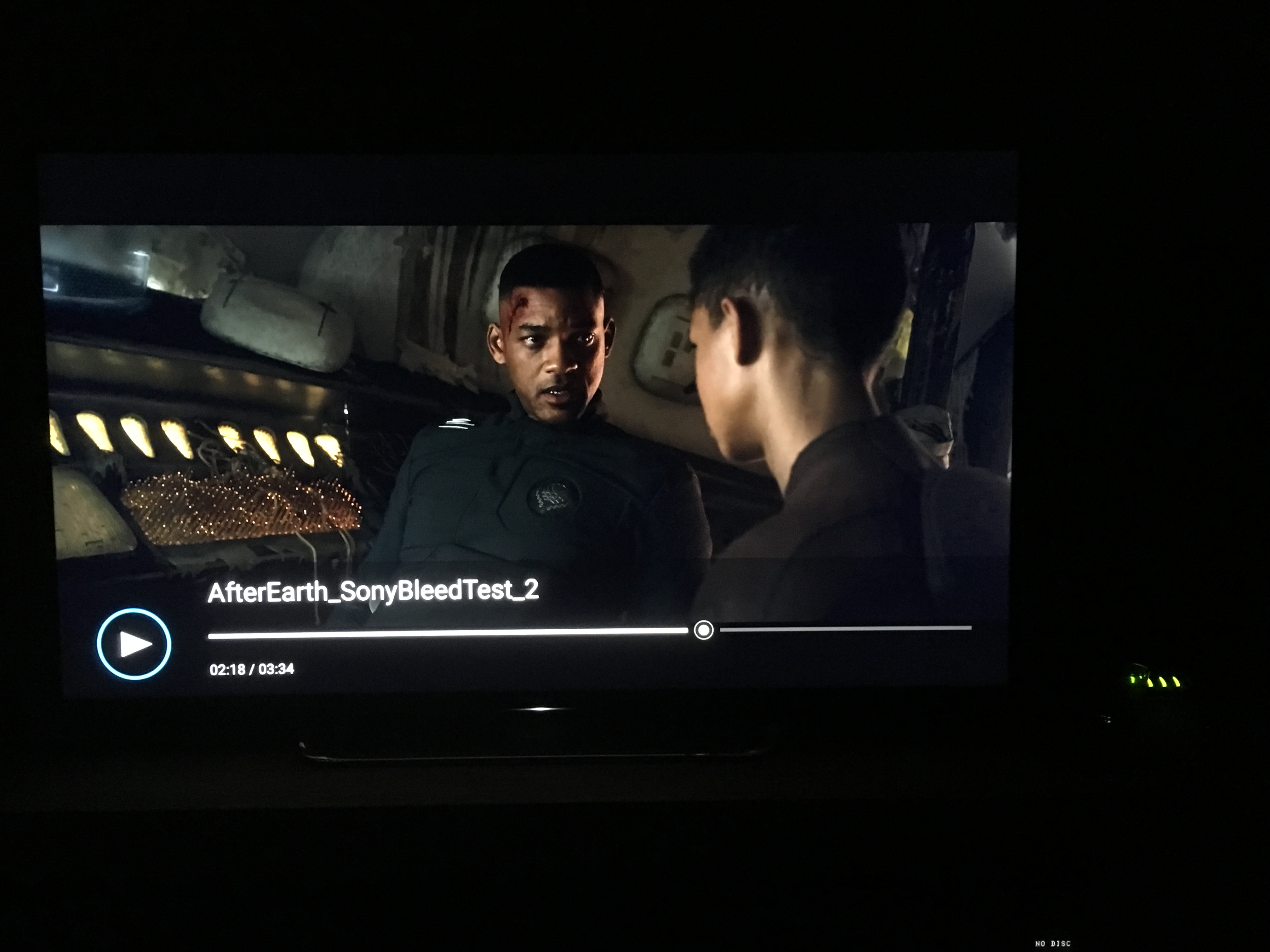

So dann wollen wir das Thema mal neu anpacken!
Mir ist gerade eben aufgefallen, dass es vielleicht doch kein Hardware Problem ist. Sony will sich ja zu dem Problem nicht äußern also werden wir hier solange Druck machen bis man die Ursache mit diesem weitverbreiteten "Mist" endlich gelöst hat.
Gleich vorweg, mein TV ist kaum von der Problematik betroffen. Es hängt wohl SEHR stark von der Quelle ab!
Hier mal ein Beweis, dass es "eventuell, 100% kann ich es noch nicht bestätigen" kein Hardware Problem ist.
Man beachte die linke seite des Bildes! Das Bild ist dort "perfekt" wie es sein sollte. Der graue Schleier wird scheinbar künstlich über das Bild gelegt damit die Nutzer nicht zu sehr von der Qualität verwöhnt werden.
Quelle: Youtube Clip, keine besondere Quali oder sonst was.
Damit könnt ihr eure TVs auch testen: Testvideo1, Testvideo2
@Peter_S., eine offizielle Meldung zu diesem Problem wäre langsam echt angebracht.
User: @nersd1, @TDL254, @Googolplex
Die Bilder von dir kenn ich leider nicht, deswegen kann ich dir auch nicht sagen ob da jemals Einleuchten zu sehen war
Und das mitm spitzen Winkel ist Käse, wenn es so wäre dann würde bei dir auch die Mitte leuchten sobald du auf die Seite gehst. So ist es aber nicht. Und lilane Stich kommt sicher nicht wg dem Blickwinkel.
Der Sony Mensch heute bei mir, hats selbst gesehen und sogar festgestellt, dass man mit dem Schwarzwert das Zeug wunderbar reproduzieren kann. Ab 50 steigt dann die Party und alles leuchtet auf.

Ich glaube das man Sony Tvs nur mit Kolorimeter nutzen kann.
Nabend,
Dein Diagramm erklärt recht deutlich die seitliche einstrahlung.Sieht so aus als wenn das die ansteuerung für einen Edge LCD Tv wäre.Also die 55 Klasse.Ob Sony da die falsche Software programmiert hat?
Würd ich mal nach Sony schicken.Direct LEDs dürften doch so etwas gar nicht haben.Der Randbereich ist ja doppelt so hell wie die Mitte bei 10 Prozent.
Erklärt aber immer noch nicht warum die Ränder blau leuchten.Sieht man super in diesem Video.

Würde Sony weisse LEDs verbauen, dann würde ich mich das auch fragen. Das von den LEDs erzeugte Licht ist aber eher lila! Und bei ungleichmäßiger Ausläuchtung kommt es zwangsweise zu einer Farbverschiebung Richtung Blau/Lila.
---> Am geöffneten Panel ist die Lichtfarbe der LEDs leicht zu erkennen (nach ca. 2 Minuten).
