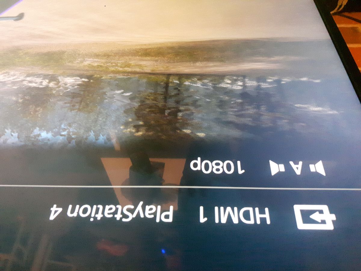

Witam. Mam pytania odnosnie usatwienia dzwieku audio w tv cyfrowej i na hdmi. Mam do wyboru Stereo, A i B . Nie mam pojecia co to jest to A i B. Moze ktos podpowie?
Moj tv sony  Kd-55xf7596

Chodzi o cos takiego. Sorki ze odwrotnie

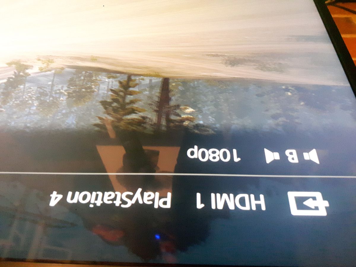

Albo B
