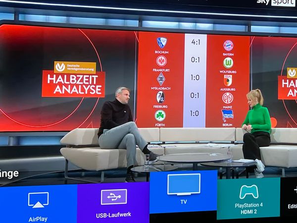

Hey Guys,
hab eine ganz andere Form eines Einstellungsproblem!😡
Und zwar ist plötzlich beim Schnellzugriff auf die App Kacheln kein einziger Streaming Dienst mehr vorhanden.
Ausschließlich Sachen wie USB-Recorder, AirPlay etc.
Bisher konnte ich schnell auf DAZN oder NETFLIX zugreifen. Jetzt sind alle App Kacheln weg und ich kam das lineup auch nicht wie zuvor editieren.
Jemand eine Lösung parat. Das ewige über den Homebutton auf Apps zugreifen nervt extrem.
Vielen Dank im Voraus

Hallo @Willschmeister,
welche Optionen zeigt es denn im Menü "Editieren" an?

Früher konnte man dort jede beliebige Apps hinzufügen.
jetzt geht nur das…
ich versteh nicht warum das plötzlich so ist…
also neben "Rakuten" und "Neuste Apps" kommt auch nichts mehr?
Hast du (auch wenns weh tut) schonmal.einen Werksreset durchgeführt?

Bei mir ist es zum Beispiel so das ich nur „neue apps“ und Rakuten als Editiermöglichkeit angeboten bekomme.
Rakuten habe ich weder selbst installiert, noch finde ich die App im „alle Apps“ -Menü. Demzufolge kann ich diese, von mir nicht benötige App, auch nicht deinstallieren.
Ich will mich einfach nicht damit abfinden einen Werksreset zu machen.
Es nervt einfach nur dass bis letzte Woche alles bestens war und ich nun sehr unzufrieden bin.
