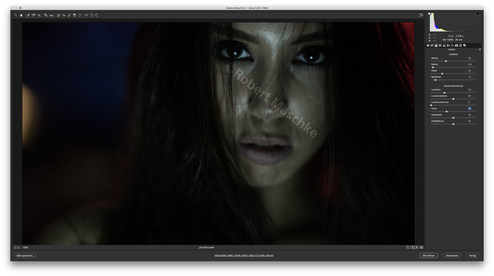

1. Grundeinstellungen
Um aus dem Ausgangsbild mehr Details herauszukitzeln, hebt Robert die Tiefen deutlich an und senkt die Lichter ab. Um die dunkle Stimmung im Bild zu erhalten, ohne sie überzubetonen, wird das Weiß abgesenkt, das Schwarz bleibt unangetastet. Vorsicht bei der Klarheit. Hier auf keinen Fall zu stark eingreifen.

2. Schärfen und Rauschreduzierung
Wer viel Low Light fotografiert und keine A7S zur Verfügung hat, weiß, dass Rauschen bei der Bildbearbeitung ein Thema ist. Um das Rauschen nicht noch stärker zu betonen, schärft Robert nur dezent nach. Umgekehrt eliminiert er aber auch nicht das gesamte Rauschen.

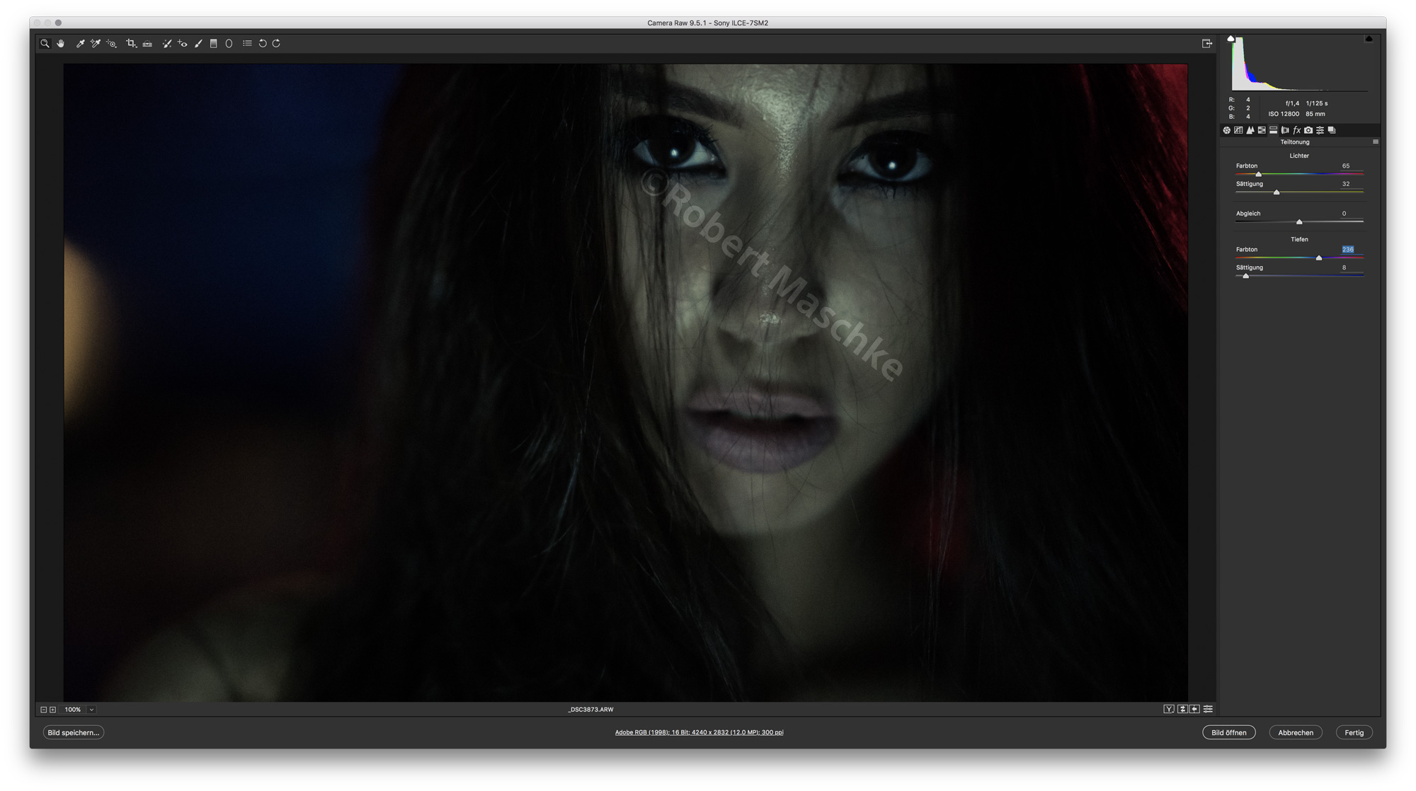

3. Color-Look
Unter Teiltonung verleiht Robert seinen Fotos einen eigenen Look. Hier ist die perfekte Spielwiese für jeden zum Ausprobieren.

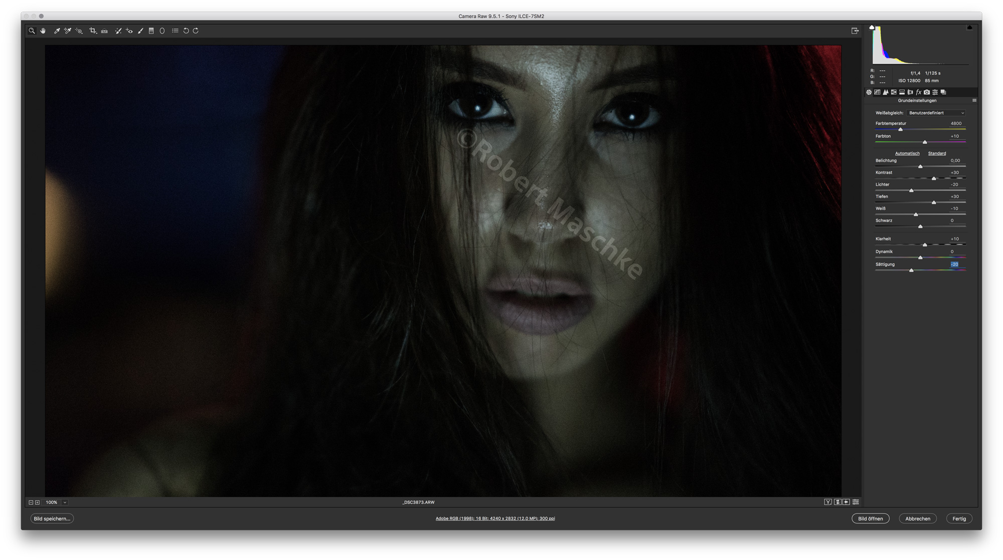

4. Objektivkorrektur
Ein Klick auf „Objektivprofilkorrekturen aktivieren“ reicht aus, um kleine Makel der Objektive wie z.B. Verzerrungen zu korrigieren. Beim G Master von Sony ist dieser Schritt nicht notwendig – schadet aber nichts.

5. Vignettierung über Radialfilter
Um den Blick des Betrachters auf das Wesentliche zu lenken, senkt Robert die Belichtung des Hintergrundes um fast eine ganze Blende ab.

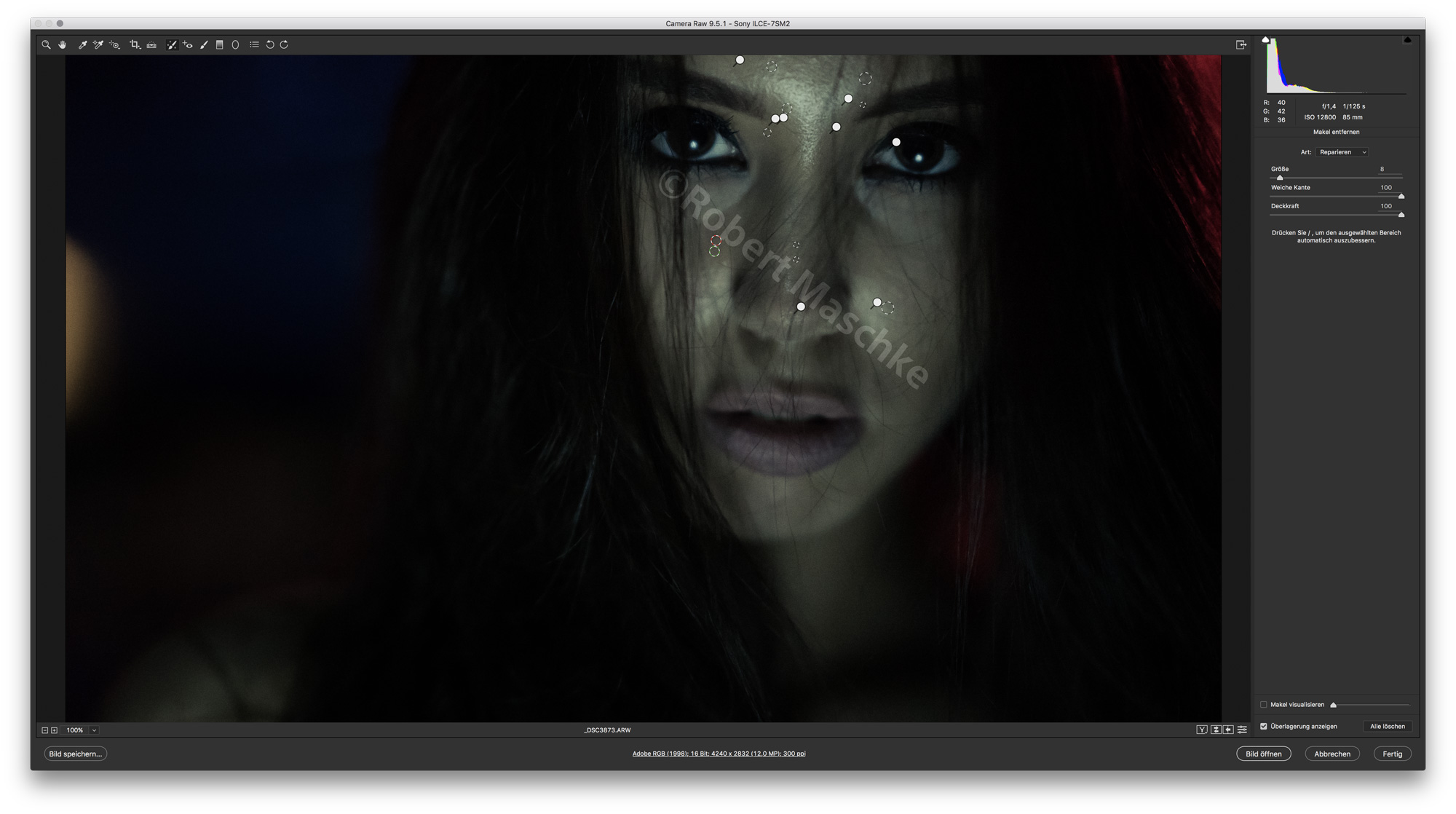

6. Makel entfernen
Über „Makel entfernen“ korrigiert Robert Glanzstellen oder Hautunreinheiten.

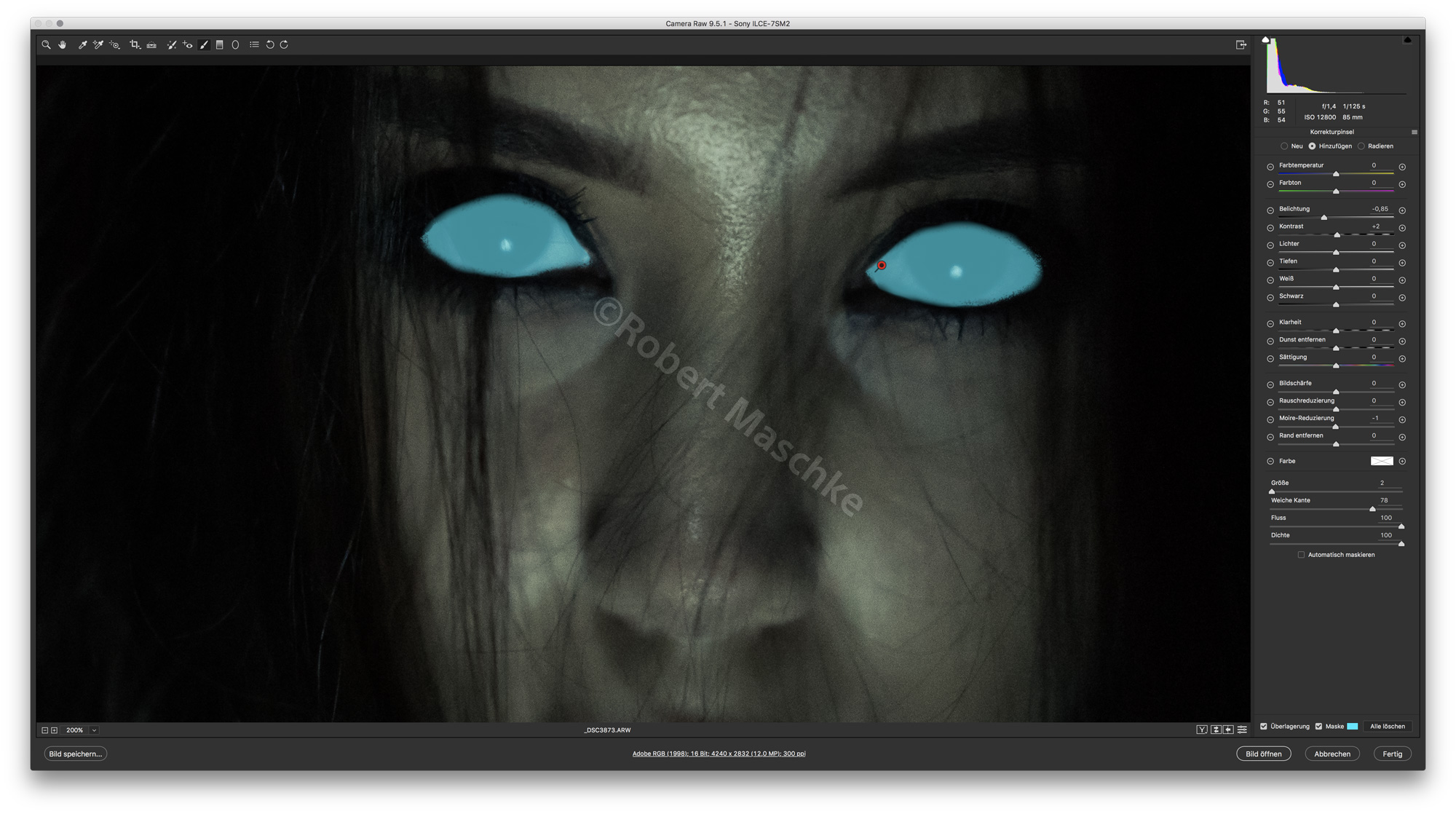

7. Augen aufhellen und schärfen
Sind die Augen sauber maskiert, senkt Robert die Belichtung des Gesichts weiter ab und hellt die Tiefen in den Augen auf. Das betont sie besonders. Gerade bei dieser Funktion ist Fingerspitzengefühl gefragt, damit das Model seinen natürlichen Touch behält – keine „Zombie-Augen“.
