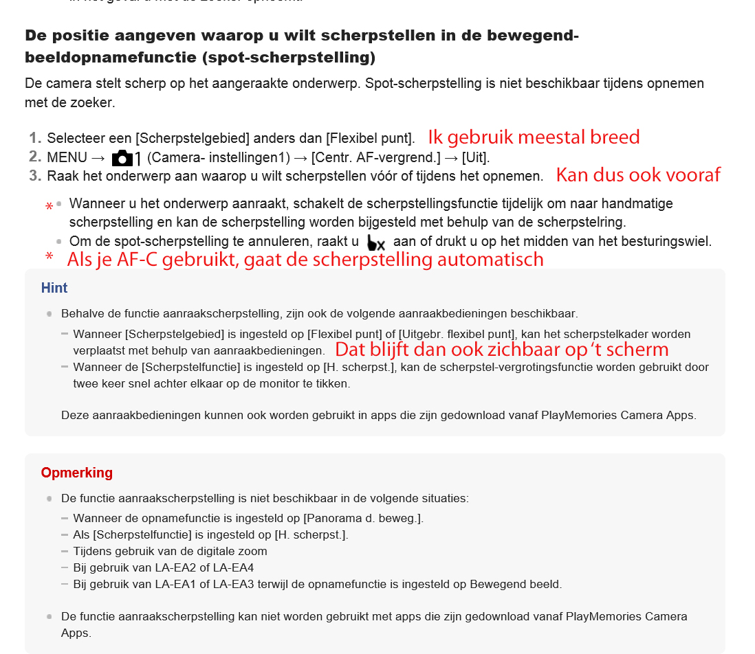

In de gebruiksaanwijzing staat dat je zelf moet scherpstellen. Handmatig. Maar dat klopt niet.
Als de scherpstelfunctie op AF-C staat, en 't scherpstelgebied op breed, stelt hij zelf scherp.
De snelheid van scherp stellen is in 't menu aan te passen.
Hieronder de gebruiksaanwijzing:
Een paar opmerkingen.
Als je je beeldscherm aanraakt, op het scherp te stellen punt, laat hij dat punt niet zien.
Er komt wel een melding, dat er is scherpgesteld (spotfocus + een soort handje).
Maar die staan altijd op dezelfde plaats. En dus niet op de plaats waar je scherp stelde.
Die "plek" zou ik graag in beeld zichtbaar houden, omdat je dan exact weet
"waar" je hebt scherp gesteld.
Als je namelijk gaat "pannen", blijft het scherpstelpunt precies op dezelfde plaats, van je scherm
resp. sensor staan.
Dus als je hebt scherp gesteld op 1 cm van rechts en 2 cm van boven, op je schermpje,
blijft dat de plek, waarop opnieuw wordt scherp gesteld.
Wil je dus, dat er wordt bijgesteld qua scherpte, moet je je touchscreen NIET gebruiken!
Maar zet je uiteraard de zaak op AF-C + zeg maar breedbeeld, drukt dan op de foto-ontspanknop
dan wordt er scherp gesteld, en daarna op de rode filmknop.
Dan gaat de film lopen, en stelt hij scherp. En blijft dat doen tijdens de hele opname.
Loopt de opname, en wil je dan scherp stellen op een bepaald punt kan dat.
Scherm aan tippen, en exact op dat punt, stelt de camera scherp.
Maar houd vanaf dat moment, het gekozen punt als scherpstelpunt aan.
(Mits je hebt gekozen voor AF vergrendeling uit)
(Heb je gekozen voor "AF vergrendeling aan", volgt hij het gekozen onderwerp)
Je kunt ook met schuifbewegingen in de videomodus scherpstellen.
Dan moet je naar de flexibele punten toe.
Die kun je trouwens ook plaatsen, door aan te tippen.
Blijft even zichtbaar op je beeldscherm, waar je dat gedaan hebt. Verdwijnt dan weer.
Zou ook die plaats graag zichtbaar willen houden, tijdens de hele opname.
Identiek aan eerder genoemd.
Wil je de gekozen plek voor scherpstelling opheffen, kan dat heel makkelijk.
Op 't beeldscherm de gekozen spotfocus opheffen, door op 't kruisje te toetsen.
Of de ronde centrale knop 1x in te drukken.
De flexibele punten, kun je alleen opheffen met de ronde centrale knop.
Bij filmen uit de hand, zou ik 't touchscreen nooit gebruiken.
Wat met de minste of geringste beweging stelt hij scherp op iets wat je niet wilt.
Filmend vanaf statief, en dan exact kiezend, voor 1 of afwisselend meerde plekken scherp,
dat werkt prima.
Denk bijv. aan 2 beestjes op een bloem. Dan kun je van 't ene naar andere beestje switchen.
En dat is geheid erg mooi. Aleen het onderwerp moet dan compleet zonder beweging zijn.
Op een wiebelende tak, gaat het al mis.
