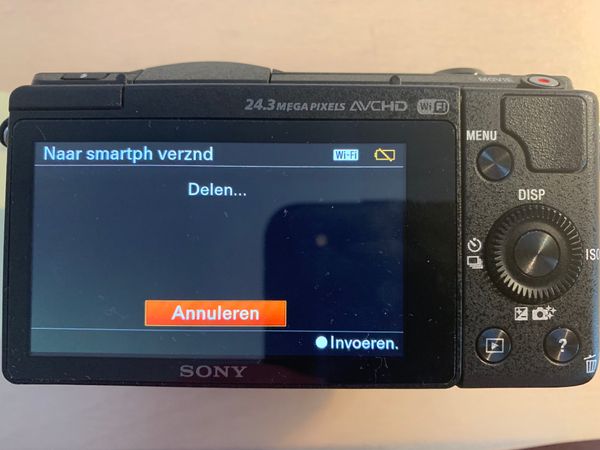

Hier net hetzelde probleem. Gloednieuwe a5100 en probeer te verbinden met iPhone 6. Blijft gewoon hier op hangen:
De PlayMemories Mobile app geïnstalleerd en krijg géén verbinding. Dit is héél teleurstellend! Nochtans, Sony belooft géén ingewikkelde instellingen op hun website:
 (https://www.sony.be/nl/electronics/cameras-met-verwisselbare-lens/ilce-5100-body-kit😞
Schermafbeelding 2019-05-30 om 10.59.41.pngSchermafbeelding 2019-05-30 om 10.59.41.png

Hi @KjellDeWilde
Op de afbeelding zie ik dat je accu (zo goed als) leeg is.
Ik zou het nog eens proberen met een volle accu.
Groet!
